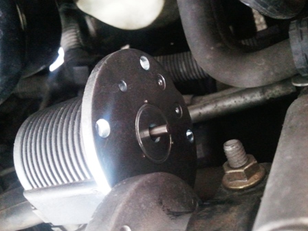

Na pewno nie zaszkodzi najpierw przeczyszczenie dokładne styków w kasecie - ECU - jest tak umieszczona, że musi zgnić prędzej czy później... to tylko kwestia czasu.... do tego czyszczenie lub wymiana końcówek na wtryskiwaczach - nie jest to drogie więc można kupić ... Sam zadajnik wymieniałem w Stilaku... nie padł do końca ale właśnie nie chodził poprawnie - nawet sekcje zwłok zrobiłem smile.gif ale to jednorazówka więc tarcza do cięcia smile.gif sie przydała .... koszt pamientam że nie był mały.... coś koło 450 zł....
> Załącznik dla Kazu.
