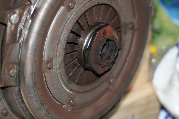

Wygląda to na początki niewydolności łożyska lub sprężyny docisku sprzęgła.
U mnie się tak objawiało łożysko oporowe które się "przyspawało" do słoneczka jak na zdjęciu. Tak czy owak prawie na pewno czeka Cię wymiana sprzęgła. Polecam też zmienić przy okazji linkę sprzęgła.

U mnie na początku poza zgrzytami i oporami pod nogą sprzęgło też było niby OK, potem się zaczęły zgrzyty przy wrzucaniu wstecznego, potem trzeba było po parę razy negocjować ze sprzęgłem, żeby dobrze biegi wchodziły. A potem to nie wiem, bo był swap i taki widok jak na zdjęciu się okazał zlosnik.gif
> okazał
