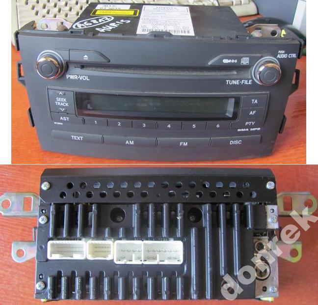

Koledzy czy do fabrycznego radia w Aurisie takiego jak na zdjeciu podepne wzmacniacz ?
Jak nie ma wyjscia na wzmacniacz to masz dwa wyjscia:
- kupic przejsciowke z wyjscia glosnikowego na RCA, lub tak jak ja zrobiłem
- kupic wzmacniacz z wejsciem HIGH INPUT.
Jedno i drugie to przerobka wiec zawsze cos tam stracisz na jakosci sygnału.

to jak tak to tylko oddaj do elektronika zeby wyciagnol wyjscie na wzmaka koszt 50-70zl
bedzie w radiu grzebal :/ a jakas "przejsciowka" ktora z wyjscia glosnikowego da wyjscie na chinche ?
Kolega etac_owiec już pisał o tym.
np takie
> np takie
