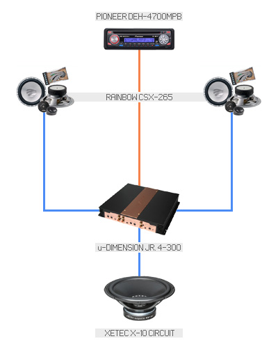

Witam,
pomęczę trochę Was dalej. Jeśli uznacie, że temat zbyt często wałkowany zrozumiem, ale jeśli zechce się komuś coś skrobnąć to będzie mi miło.
Po wcześniejszym konsultowaniu trafnie, lub może nie zbudowałem na razie zestaw: Pioneer Deh-4700 + Helix Blue 62 Mk. II z przodu. I tak jest na razie, ale że to tylko wstęp a pora roku bardziej sprzyja planowaniu niż działaniu to kombinuje dalej. Po studiowaniu głównie tego fora i tego na tuning.pl doszedłem do takiej konfiguracji:
Opierała by się ona o pionka, którego posiadam obecnie, ale prawdopodobnie po jakimś czasie zamienię go na jakąś alpinkę (ogranicza mnie trochę pojedyncze RCA). Xetec pracowałby w obudowie zamkniętej 22l, z parametrów TS wynika, że jest to dla niego optimum. Dalsza rozbudowa polegała by prawdopodobnie na wspomnianej wymianie serca na alpinę, dołożeniu jakiegoś monobloka do napędu xetec'a (może dorzuceniu jeszcze jednego - posłucham, zobaczę smile.gif ) oraz jakiejś zwrotnicy aktywnej, która przez juniora podzieliła by przednie rainbow'y (tak just for fun smile.gif). Helixy chyba dla zabawy wrzucę w tylnie boczki (oryginalnie miejsce na owale) i puszczę z wzmacniacza pionka (ma namiastkę filtra dolnoprzepustowego) jak zabrzmi to kijowo to zawsze ISO mogę wypiąć.
Co sądzicie o takiej konfiguracji i poszczególnych klockach? Może coś innego zapiąć?
> mi się podoba
bow.gif dzięki, bo przy tak dużym wyborze klocków i opinii wątpiłem w znalezienie złotego środka w klasie budżetowej.

Nie napisales bardzo waznej rzeczy - czego oczekujesz od tego systemu !
Zapytam, czy sluchales Rainbowa CSX ? To bardzo dobry system, z tym ze ma dosc mocne, zdecydowane brzmienie. Mi sie na przyklad bardzo podobal, ale dla niektorych moze byc zbyt agresywny. Co ciekawe, nie wynika to z tytanowej kopulki tweetera - pod Genesisem nie gral wcale ostro.
Mam zastrzezenie co do tego wlasnie systemu w kontekscie wzmacniacza - obawiam sie o moc... Ten system ma 100 W RMS, i to prawda. Rainbow w katalogu ma nawet podane "minimum amplifier power - 75 W RMS". u-Dimension ma 50 W na kanal, i ciekaw jestem jak sobie da rade... Co prawda sam mam u-Dimension Jr, i pcha on woofery ktore maja nominalnie 150 W RMS bez sladow zadyszki, ale ten Rainbow moze sie okazac wymagajacy mocowo.
Dalej - subwoofer. Dobrze dobrany do wzmaniacza, powinno byc fajnie. Monoblock na ten sub to przesada - nie ma sensu, to ma 150 W RMS. Nawet 2 spiete na 2 ohmy beda potrzebowaly 300 W RMS...
Pioneer oczywiscie nie ma racji bytu w tym systemie, ale widze ze jestes tego swiadomy.
Ogolnie fajne elementy, jedyne do czego mozna sie przyczepic to wlasnie moc wooferow vs wzmacniacza, ale mam wrazenie ze to moze sie udac.

Właśnie, dobra uwaga. Od całości oczekiwałbym dosyć świeżego brzmienia (oczywiście uwzględniając stosunek ceny do jakości z podkreśleniem ceny) muzyki bazującej na Chemical Brothers, Fat Boy Slim, Moby i tym podobnej plus rock, ale powinien też być na tyle elastyczny, żeby bez stresu mógł odtwarzać jazzowe kawałki. Techno i tym podobne nie ujmując miłośnikom są nie warte przekładania gotówki na sprzęt - podkreślam - w moim przypadku smile.gif. Jeśli chodzi o bas to powinien być dobrym fundamentem a nie główną atrakcją zestawu i być bardzo czytelny (strasznie nie lubię BR - gdyż dla mnie jest strasznie ociężały, być może nie słyszałem dobrego).

Niestety nie miałem okazji usłyszeć tego zestawu, wybór motywuje głównie pochlebnymi opiniami i jakością tej marki z przed 5 lat (wtedy miałem trochę styczności z tym tematem, ale to dawne czasy i nie wiele mi z nich zostało, więc ponownie raczkuje). Co do różnic w mocy, faktycznie zastanawiałem się nad tym ale chciałęm trochę sobie marginesu zostawić na przyszłość. Zapytam więc, uwzględniając gatunki co byś polecił?

No tak, słuszna uwaga.

Tak, co prawda narazie nie celuję w następną jednostkę, gdyż chciałbym złożyć resztę, ale kiedyś nastąpi zmiana. Na razie musi wystarczyć.

Uwzgledniajac to co powiedziales wydaje mi sie ze ten system faktycznie moze sprostac Twoim wymaganiom - wybralbym podobnie. Jedyne co mnie martwi to ta moc... Rozumujac "na papierze" to nie powinno zdac egzaminu, ale sam mam Jr 5.2x, podlaczalem do niego sporo roznych systemow i wooferow (w tej chwili mam aktywny podzial na 2 sztukach u-Dimension) i dawal rade ok.gif

No to może jakiś inny system? Który mocowo by bardziej pasował do juniora? A jeśli już zostanę przy Rainbow to wybrać SLX czy CSX?

Czekaj czekaj, SLX/CSX to linia Dream, w cenie detalicznej 600 PLN/kpl, CMX to juz troszke co innego, 1250 PLN... I on wlasnie ma zapis o minimalnej mocy wzmacniacza 75 W RMS.
I SLX/CSX spokojnie napedzi u-Dimension Jr... Ale to co innego...
EDIT: Wlasnie zauwazylem ze popelniles blad... Na obrazku masz zdjecie systemu CMX, podpisany jako CSX... Niby jedna literka, ale mnie mocno zmyliles !

No tak, właśnie z braku fotki wstawiłem taką. Czyli reset, CMX niestety jest poza moim zasięgiem, więc powracam do pytania - czy CSX lub SLX zabrzmią dobrze w proponowanym systemie? (wg. strony Rainbowa - min. moc to 30W). No i jak się ma sprawa ich brzmienia?

Wiec tak:
- Wg Auto Hifi i paru innych gazetek CSX to najlepszy zakup za te pieniadze.
- u-Dimension Jr smialo je pociagnie
- Graja naprawde fajnie, moim zdaniem nie maja konkurencji... Szczegolnie ze mozna je kupic ponizej 500 PLN na allegro.
Wybor SLX Deluxe a CSX to kwestia sporna - moim zdaniem graja b.podobnie, CSX ma moze troszke bardziej miekki bas, ale mniejsza moc i troszke latwiej je przesterowac.
No to suma sumarum dzięki za odstąpienie odrobiny know how, mam teraz pewność, że powinno wyjść to w miare fajnie.
Później będę męczył Was kolejnymi pytaniami o kable, interkonekty, itp... smile.gif
P.S.
Jeszcze jedno, marzy mi się zabudowa tego xetec'a z boku bagażnika. Tak, że tylnia część skrzynki była by z laminatu (uwzględniając nadkole, pasy i takie tam za sobą) - czy miałeś może styczność z taką konstrukcją lub ktoś inny? Głównie chodzi mi o to jak gruba powinna być ta ścianka (ile mat) bo jeśli dobrze gówkuje robi się ją "kanapkowo"?
> itp...
Smialo !
> P.S.
> się ją "kanapkowo"?
Dobrze kombinujesz !
Ogolnie to tak: stosuj dobra zywice - najlepiej wybrac sie po nia do sklepu dla zeglarzy.
Co do grubosci to trudno to dokladnie okreslic, bo zalezy to od ksztaltu, ale zwykle min to 5-6 cienkich mat z wlokna szklanego.
Zwracaj pilna uwage na laczenie zywicy z MDFem - czesto sie to nie za bardzo chce kleic, wiec tutaj pamietaj zeby ladnie to wszystko przesaczyc.
