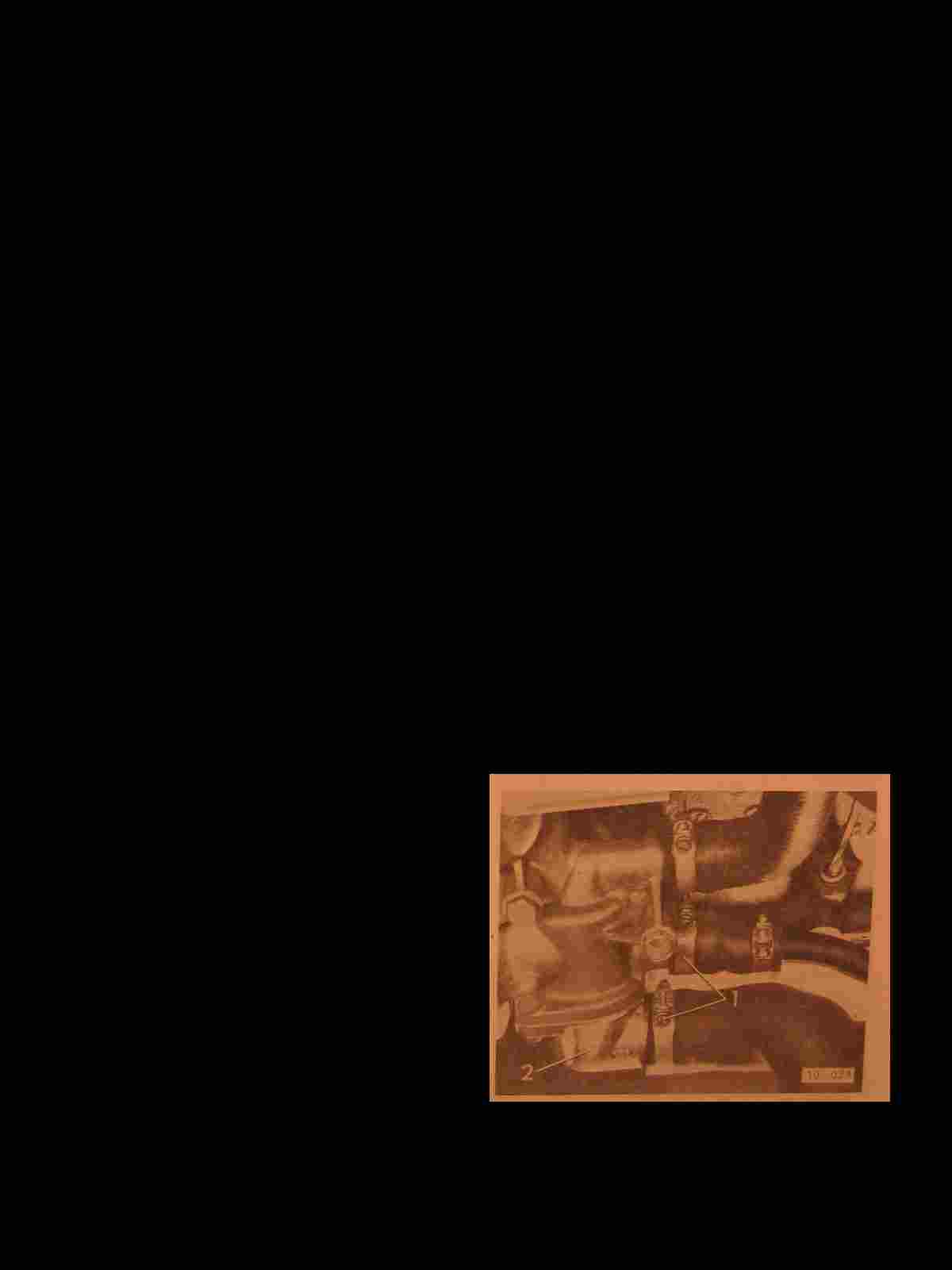

Wystarczy odpiąć dwa przewody które dochodzą do pompy i poczekać aż zleci i gotowe. waytogo.gif
