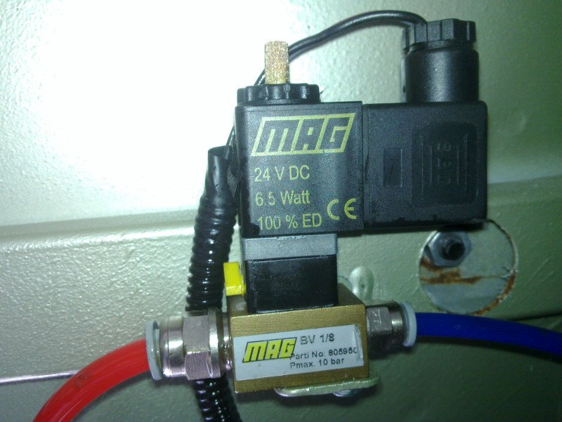

gdzie mozna kupic zawor/wlacznik elektryczny do pneumatyki - taki:

Ewentualnie dowolny równoważny produkt - zależnie od przeznaczonego budżetu.

a co to jest dokladnie i gdzie kupic identyczny? bo nijak nie umiem tego w googlu znalezc... blush.gif
To jest najprostszy zawór elektromagnetyczny bezpośredniego działania sterowany cewką na 24V.
Z ważniejszych rzeczy:
- NC czy NO (normalnie otwarty czy zamknięty)
- gwinty przyłącza
- rodzaj medium
- max obsługiwane ciśnienie.

NC
> - gwinty przyłącza
rurki plastikowe 6 i 8 mm
> - rodzaj medium
ze czego?
10 bar
> ze czego?
Powietrze czy płyn hydrauliczny...?
Pozdrawiam BAS
> Pozdrawiam BAS
powietrze, ale moze sie tam trafic jakis przeciwzamarzacz...
temp pracy do -30, bo musi przetrwac polska zime

a elektrozawor z lpg sie nie nada ?? Jedyny problem to znalezc do niego cewke na 24v
> pytaj Pneumatig
Może dobierzesz coś polskiego. Dobrze byłoby gdybyś znał natężenie przepływu przez zawór. Prema Kielce
W sklepie z częściami do cięzarówek. Zawór sygnału , kiprowania ,gaszenia itd.
Lub od tych którzy handlują pneumatyką siłową np.
oo jestesmy na dobrej drodze - KLIK
tylko zakres temperatur kiepski jest od -5 a przydal by sie od -30...
> Kielce
a czy te zawory maja mozliwosc awaryjnego wysterowania recznego?
> a czy te zawory maja maja mozliwosc awaryjnego wysterowania recznego?
Karta nic o tym nie mówi. Sądząc po wyglądzie - nie mają możliwości ręcznego wysterowania. Ale może takowe mają w ofercie.
edit:
Ten w załączniku ma ręczne sterowanie, ale powinien być montowany w warunkach stacjonarnych i raczej niewskazane są drgania.
> edit:
no niestety potrzebny jest taki do warunkow mobilnych...
