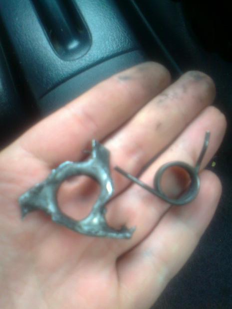

Witam. Pusciło mi oparcie fotela kierowcy.Rozkręciłem i wyleciała mi spręzyna ułamana i kawałek metalu ,Co z tym zrobic .Nowy fotel? frown.gif=inne obicie .

Jeśli masz dostęp do spawarki to można pokusić się o pseudo naprawę.
Zaspawać na stałe, jak to się robiło za PRL-u. Przynajmniej będzie czas poszukać nowego z taką samą tapicerką.
Druga ewentualność to zakup "nowego" i przekładka tapicerki lub pokrowce na fotele.

Do spawania chyba bym musiał wyciagac fotel

Juz naprawiłem palacz.gif.W spawałem od wewnątrz blache nawieciłem otwory i jak orginał zlosnik.gif
