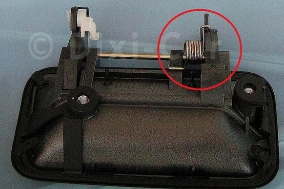

Może masz popękame sprężynki w klamkach - rozwiązaniem wymienić sprężynki,
zaznaczona na czerwono
* zdjęcie zapożyczone z neta
