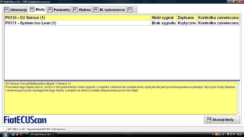

Jak w temacie wczoraj jadaąc autostrada wyświetliło błeda silnika. Dzisiaj odczytalem i jest to błąd P0136 O2 sensor(7) 02 sensor Circuit Malfunction (Bank 1 sensor 2). Dodam ze rok temu sonda była wymieniana na boscha.CO tak szybko padła może coś doradzicie?. Dzisiaj nowe bledy

Dzisiaj dzownilem do mechanika i wymienil 2 sonde bledy pogasly. Po przejechaniu paru km znowy bledy wywalilo. Mowi ze podgrzewac sondy czy cos takiego czy wiazka. Sam juz nie wiem ile w tym prawdy. Co myslicie

Dzwonilem teraz i mowi ze 2 sonda i kabel od podgrzewacza podobno. Narazie podmieniaja i testuja ale z tego co mowil to 2 sonda i ten kabel. Wie ze mi auto nie potrzebne to sie nie spieszy z naprawa smile.gif

Pany auto odebralem. Podobno bylo rozjechane wszystko i robil adaptacje przepustnicy i CPW ja sie nie znam. Auto jechalo ok a dzisaij lipa spalanie 16 litrow przy jezdzie 80km/h brak mocy na 3 biegu jak dochodzilo do 100km/h autem zaczelo szarpac. Auto z reklamacja poszlo spowrotem do machera. Zaden blad nie wyskoczyl pomimo ze obroty faluje i nie jedzie wogole

No to sorry, ale masz nadal skopaną sondę lambda, która ciągle daje sygnał, że jest za ubogo i IMO powinien być błąd albo powinno być widać, że źle oscyluje.

Mowi ze wykresy z pracy sondy nie wskazuja ze jest uszkodzona i jej nie wymienial. Ja zmykam z forum a koledzy pisac co moze byc. Jutro odpisze
A błąd P0136 wziął się znikąd?
Pozdrawiam BAS

Dzwonilem do niego i mowil ze rano jak odpalil auto to nie bylo podgrzewania sondy nie grzala. wiem pewnie sonda ?
> pewnie sonda ?
To może ustalmy, wymienił drugą sondę? Od drugiej nie będzie efektów takich jak wspomniałeś, ona kontroluje spaliny a nie wpływa na sklad mieszanki.
Brak podgrzewania miał której sondy?
IMO coś się dzieje ze sterowaniem silnikiem.
Wymieniona 2 sonda. Wszystko wrocilo do normy obroty ok spalanie w normie. Mam nadzieje ze to juz koniec tematu bedzie smile.gif Pozdrawiam i dziekuje za porady celne

Nowa sonda nie byla walnieta. 1sza sonda wymienona rok temu i jest ok. Teraz wymienil 2 sonde i jest ok. Wszesniej sugerowal sie wskazaniami kompa i sonda nie zawsze robila zwarcie sama w sobie, i ot zwarcie wywalalo nastawy przepustnicy
