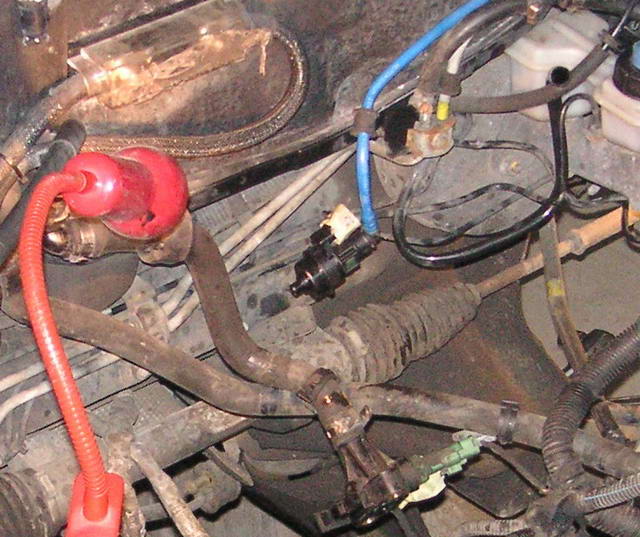

mozesz dodac do manuala kwestie oparow paliwa ok.gif (IMO trzeba wymontowac z plastiku wejscie i polaczyc z kruccem w alu)
> mozesz dodac do manuala kwestie oparow paliwa (IMO trzeba
mowisz o tym:
mozesz troche opisac jak to zrobic, tzn jak z kolektora wyjac to wiem , wiem ze dochodzi tam wtyczka i wezyk taki, jak sie to wyjmie to jest jakby taka banka z kruccem na koncu, czy to trzeba rozebrac na czesci pierwsze czy do tego pociagnac poprostu przewod?
o tak to wyglada po wyjeciu???:

w kolektorze alu wychodza krucce (nie w przepustnicy np. podgrzewania - bo to olewasz i nie zaatykasz , tylko te ktore maja polaczenie "ze srodkiem" - np. od przewodu do mapsensora)
i taki kruciec gumowym przewodem laczysz z wyjsciem par paliwa (nic nie rozbierasz na czesci pierwsze zlosnik.gif)
pzdr

u mnie to sobie poprostu wisi wink.gif i nic sie nie dzieje
