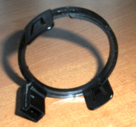

Witajcie,
w związku, że "bez zdjęć się nie liczy"...
...dwa zdjęcia ikonka_photo2.gif przyczyny nerwów...
Podobno w środku jest jakiś cieniutki drucik (cewka) i pewnie gdzieś zerwało się połączenie...
trzeba by to rozebrać i zobaczyć jak to w środku wygląda
