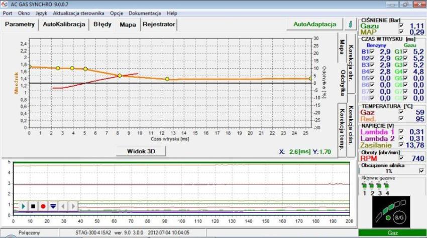

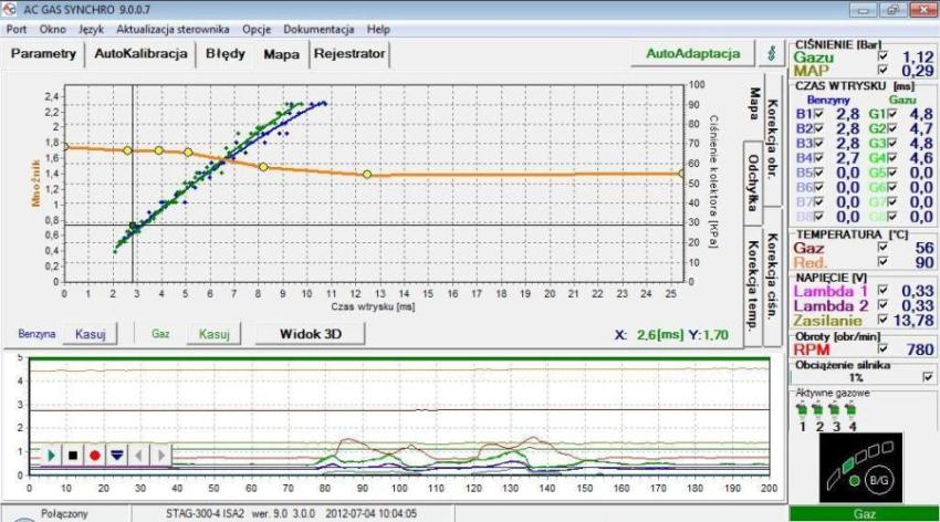

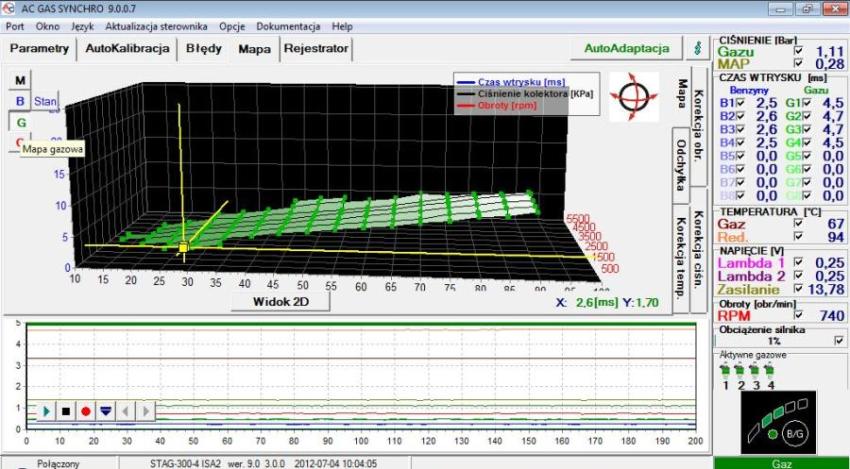

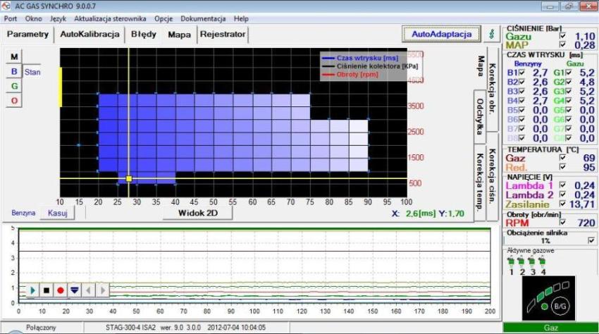

Wykasowałem mapy benzyny i gazu, potem zrobiłem autokalibrację która zakończyła się pomyślnie, następnie wybrałem się w trasę na benzynie. Po jeździe w różnych warunkach komputer zapikał że zebrał mapę benzyny. Przejechałem jeszcze trochę na benzynie i przełączyłem na gaz, i jeszcze jedna jazda w tę i z powrotem. Zebrała się mapka gazowa. Obie jazdy około 20 km benzyna i 20 km gaz. Potem w trakcie jazdy operowałem mnożnikiem aby mapy jak najbardziej się ze sobą pokryły. Niestety późno było i musiałem przerwać dalsze sopasowanie. Oto co mi wyszło. Możecie ocenić czy dobrze czy źle czy może coś poprawić.
Robię to poraz pierwszy, wcześniej patrzyłem tylko jak robi to gazownik, ale niestety nie pamiętam już nastaw mnożnika i reszty ustawił.
Poniżej screeny:
1. Mapa benzyna/gaz
2. Odchyłka
3. Stan zebrania mapy benzynowej
4. Stan mapy gazowej 3D
Pozdro

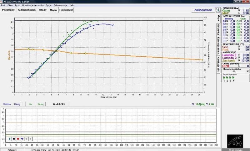

Nr.3
Mapka z okolic czerwca. Zbierana przez gazownika.
za małą średnicę dysz masz.

> Po czym poznałeś??
po mnożniku
