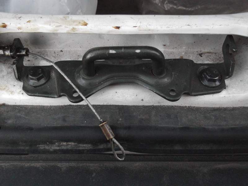

Dzięki za odpowiedzi. Dźwignie już zamocowałem ppo lamersku, ale okazało się że zapomniałem przekręcić ze starego CC dźwigienki na końcu tej linki, przy zamku pod klapą.
Mam teraz to, co widać w załączniku. Proszę o wrzucenie foty jak ktoś ma możliwość
