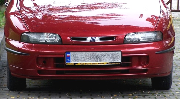

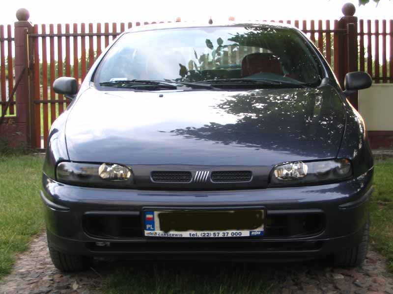

2) ktos na parkingu roztrzaskal mi przedni zderzak lakiernik go wymienil ale to nie jest taki jaki byl poprzednio.Obecny ma duzy otwor w miejscu gdzie przychodzi hak hol. i drugi symetrycznie po przeciwnej stronie ,w poprzednim zderzaku tak nie bylo i mam obawy ze przez ten otwor moze walic brudem na alternator .Gosc twierdzi ze innych zderzakow fiat nie produkuje. Dzieki za info. Pzdrowienia
W oryginalnym zderzaki w miejscu na hak holowniczy jest tylko niewielki otwór do wkręcenia haka, po przeciwnej stronie nic takiego nie ma.

Zderzak wyglada na orginalny tylko moze od innego modelu.Poprzedni mialem takisam jak pokazujesz na zdieciu

Gosc założył Ci zderzak od diesla. Te otwory służa do chłodzenia intercoolera. W wersji benzynowej te otwory sa niepotrzebne i dlatego ich nie ma.
Natomiast gosc wciska Ci kit, ze nie ma innych zderzakow. Pol roku temu kupowalem nowy zamiennik zderzaka do wersji benzynowej. Sprzedawca wyraznie sie pytal czy ma to byc do benzyniaka czy do diesla. Nie wiem ile placiles za ten zderzak, ja za nowy zamiennik, przeznaczony do lakierowania zaplacilem 160 zl.
taki masz??
troche ciemne zdjęcie ale widac otwory...
Sa rozne zderzaki wiem bo wymieniałem, sa rodzaje albo i 4 nawet jeden z halogenami 2 z haloeganmi ale innymy 3 zwykly bez i 4 do disla ... walka dostales - podejdz do kolesia i powiedz ze chcesz orginalny do swojego modelu !!

Tak wlasnie taki. Dzieki za fotke ja niemam czym zrobic.

to nie jest zdesio od diesla....... to jest podróba, w dieslu jest jeden otwór po lewej stronie autka bo tam właśnie jest IC po prawej nie ma dziury wink.gif

Orginal nie musi byc tylko w 1,2 na tej wysokosci po prawej stronie jest altek i woda lub inne smieci moga go uszkodzic.Jak jest u Ciebie czy zuwazyles ze bardziej sie brodzi przez te otwory.

u mnie altek jest od strony przegrody czołowej więc ta dziura mu akurat nie przeszkadza....
