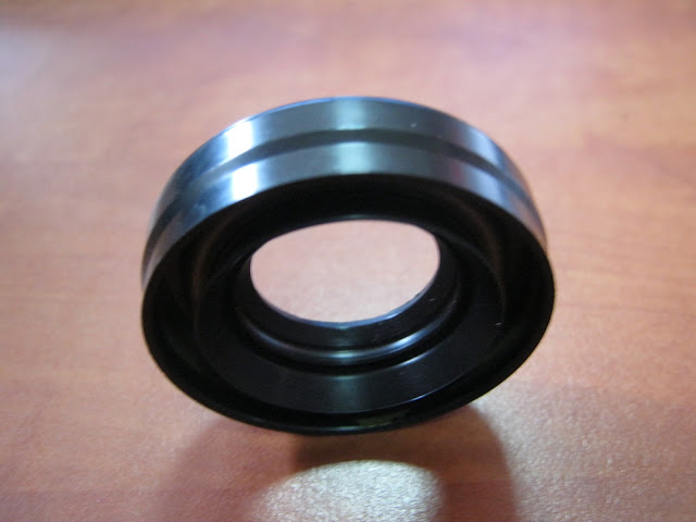

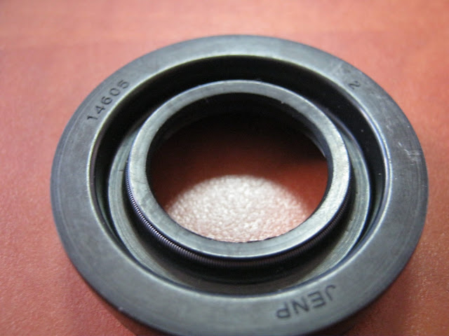

jakie było moje zdziwienie gdy zauważyłem że simmeringi są wtłoczone napisami do wewnątrz
czyli jak patrzymy na dyfer z góry w miejscu montażu półosi to wygląda on tak
chyba już wiem czemu olej traciłem
co ciekawe zamontowane były tak oba simmery
ja zamontowałem je odwrotnie bo tak podpowiadała mi świadomość
ja zamontowałem go tak
jak wy byście zamontowali ten simmer?

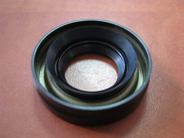

przeglądam teraz manuala z lupą w myszce i podpatruje na wszystkich fotach jak wlaściwie to umiejscowić. Znajduje takie zdjęcie!
i teraz jestem w kropce
WTF?>
Ten uszczelniacz jest z lozyskiem jak sadze, jesli tak to jq zamontowalbym dokladnie tak jak Ty, a czy cos przchodzi jeszcze na ren uszczelniacz czy tylko poloska?
wchodzi półośka!
nic wiecej
poprzedni montaż powodował straszne nagromadzenie sie piachu trawy błota i całego syfu - podwijało się to pod wargi i olej wyciekał a woda wlatywała passed_out.gif

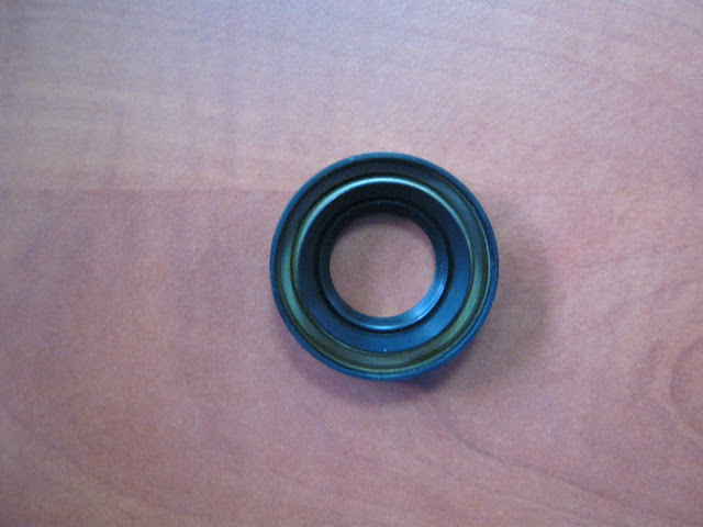

Czy te uszczelniacze, których fotki są w pierwszym poście są trójwargowe, bo wyglądają na normalne hmm.gif
I oczywiście jakie były te, które wymontowałeś z maszyny?

Czy dobrze widze w tym uszczelniaczu jest lozysko otwarte? skoro tak to zapewne jest samorowane olejem ze skrzyni a wiec idac ta droga zalozyles prawidlowo... Wstaw fotki czystego uszczelniacza to powrozymy

za tym simmerem jest otwarte łożysko kulkowe.
Czy na ten simer nachodzi jeszcze jakis mieszek ochronny? Simer powinien isc sprezynka do wewnatrz wiec wygla, ze jednak powinienes go zalozyc tak jak na foce i tak jak bylo, kolega od ciezkich aut mowi ze zalozby tak jak bylo oyginalnie... Zastanawia mnie budowatego simera, na pewno nie ma nic wiecej po za poloska?

no nic nie ma
trudno zamontowałem tak
jutro atakuje mazury wiec nie mam czasu na ściąganie nowego
szkoda tylko ze 120 pln w plecy!

O ile jakoś diametralnie nie zmieniły się zasady konstruowania zimmeringów, to zawsze się je daje wargą do przestrzeni uszczelnianej. Czyli pisząc po Twojemu - napisami do zewnątrz.
heh no też tak zrobiłem
okazało sie to błędem
Tak tez myslekismy jednak simeringi daje sie sprezyna do wewnatrz coby zapoviec jej uszkodzeniu, wychidzi na to, ze oryginaly montaz byl wlasciwy
No ale ja pisałem o sprężynie do wewnątrz.
