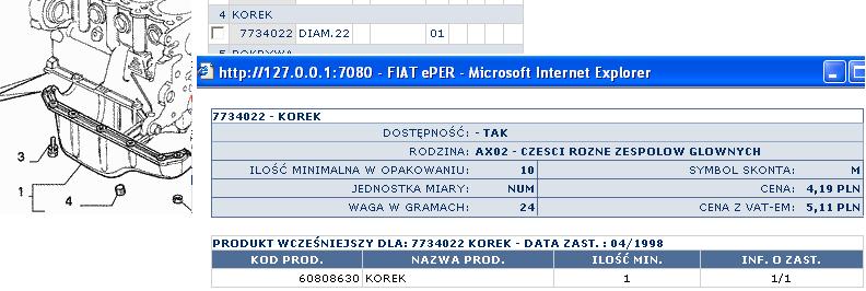

Nowłasnie sama miska jest dośc droga byłam dzisiaj na giełdzie i była miska ale jakoś lipnie wyglądała za 80 zł. A nówki kosztuja około 300 zł frown.gif A z tym korkiem to byam wczoraj w sklepie z czesciami to nie mieli na auto-złomie tez nie mielei to chyba zostaje tylko ten sklep przy salonie fiata bądz tam gdzie jest serwis fiata. Jutro będe kąbinować.

Korek to raczej trzeba spisać na straty, ale z nowym nie powinno być problemu. U mnie w sklepie jak czegoś nie ma, to sprowadzają to na drugi dzień więc nie wiem w czym jest problem. Ostatecznie zostaje ASO, więcej jak 20 zł chyba nie będzie taki korek kosztować.

Korek spustowy misy olej. 1,0/1,1/1,2 : 9,52 zł

Kupiłam korek od miski olejowej w serwisie fiata był tani 5,60 jutro jade na wymiane oleju mam nadzieje ze tym razem juz sie uda crazy.gif
Dzieki za odpowiedzi bow.gif a juz myślałam że tylko wymiana całej miski jest jedynym rozwiązaniem bo w sklepie z częściami powiedzieli mi, że ten sam korek jest niedostepny screwy.gif chcieli mi sprzedać cała miske kretynki.
