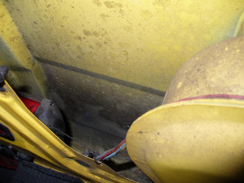

No to trzeba tą teorię potwierdzić jakoś, bo właśnie zajrzałem taki mi psychik kota pogonił, i wygląda wszystko cacy, błota nie ma, wewnątrz sucho. Jedyne skąd może się brać woda, to właśnie z góry:
> właśnie z góry:
