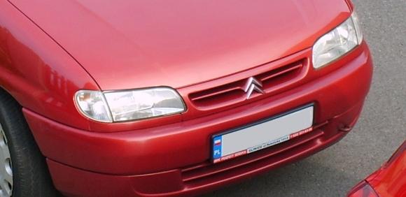

Witajcie, podrzuci ktoś jakiś opis jak wymienia się postojówkę w Berlingo? Trzeba wyciągnąć kierunkowskaz?
> kierunkowskaz?
Otwierasz maskę i tam są zatrzaski trzeba je wcisnąć i wysunąć cały kierunek do przodu w załączniku pdf od partnera ale to blizniaki wiec powinno byc tak samo
