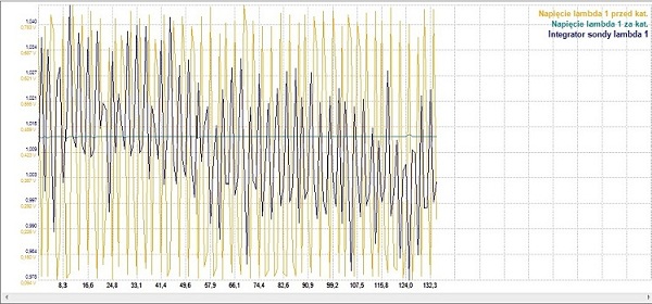

Witam. Byłem przed chwilą zrobić adaptację. Najpierw jednak sprawdziłem błędy, i znowu coś frown.gif. Błąd jak w temacie, co może powodować taki błąd. Co prawda jest opis ale w języku mi nie znanym. Na załączonym foto widać dokładnie.
I jeszcze praca sond lambda.

Ten błąd może sugerować, że jest za bogato.
