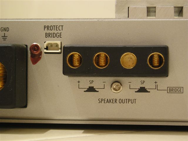

Pozwole sie podpiac w tym miejscu ze swoim "problemem"...
Rzecz dotyczy Helixa Drak Blue 1000.1 i glosnika RF P310D4 (2x4ohm). Jak w tej sytuacji powinno wygladac prawidlowe podlaczenie wzmacniacza i glosnika? niewiem.gif W zalaczniku foto wyjsc glosnikowych wzmacniacza

Zwykle glosniki w wersjach dwucewkowych i jednocewkowych (jedna linia, te same parametry) kosztuja najczesciej dokladnie tyle samo, wiec specjalnie drozsze to to nie jest.
Produkowane sa oczywiscie po to, zeby latwiej bylo dobrac koncowa impedancje subwoofera (ktory moze sie skladac z kilku glosnikow) do tego co oferuje wzmacniacz, to proste.

jak nie jak tak podlacz cewki tak zeby bylo 2 ohm i na mono na wzmaku
Jak widac na zdjeciu, sa dwa + i dwa -
Ktore wykorzystac?
> Ktore wykorzystac?
inst strona 4 mono
czyli 1 z lewej + i 1 z prawej -
> inst strona 4 mono
Odnosze wrazenie ze patrzales na 1000.2. W 1000.1 w tych miejscach sa dwa plusy... (patrz foto)
