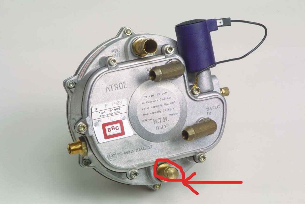

> A gdzie w nim sie spuszcza szlam??
U dołu paronika powinna być śruba, najczęściej plastykowa.
Zanim odkręcisz, rozgrzej silnik.
Regulacji na razie nie ruszaj,
Nie patrzylem tam bardzo dokladnie, ale obawiam sie, ze w moim modelu nie ma nic takiego frown.gif
Ale popatrze jeszcze
