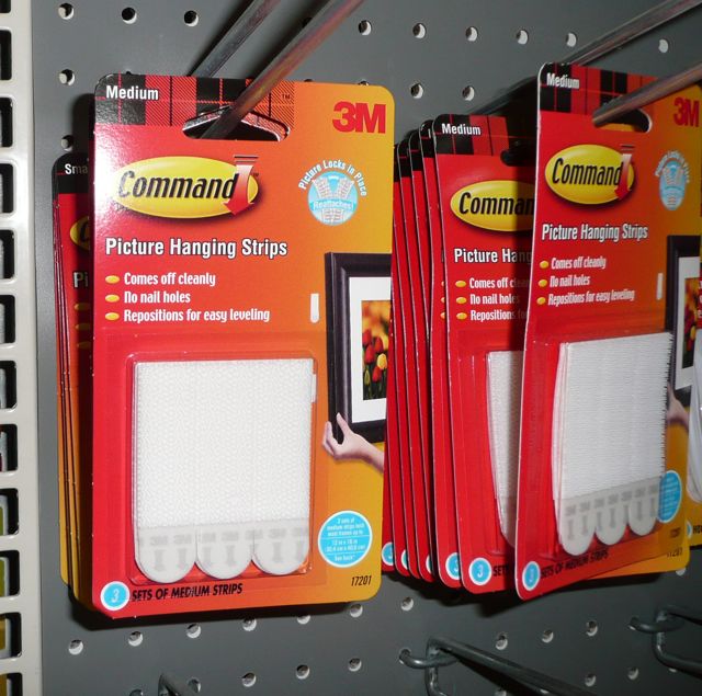

Gdzie takie rzepy można zakupić? Możliwe, że one rozwiązałyby problem odstającego podszybia.
To by było coś takiego:
http://allegro.pl/rzep-3m-dual-lock-sj-3550-25-mm-x-1-m-i2956769330.html
Ostatnio widziałem w TESCO. Cena ok. 14 zł/op.
