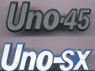

1.1, 1.4, 1.5 - oznacza przyblizona pokejmnosc silnika
45, 60, 75... - cyfry oznaczaja przyblizona moc silnika
i.e. - oznacza elektronicznie sterowany wtrysk paliwa
S, SX - oznacza wersje wyposazenia
FIRE - oznacza, ze silnik zostal wyprodukowany na w pelni zautomatyzowanej linii produkcyjnej (Fully Integrated Robotizen Engine-czy jakos w ten desen)
co ciekawe,np modele: 75i.e, 1.5i.e.1.5SX, 75S maja te same silniki, poproszu sa inaczej oznaczone bo fiat zaleznie wyposazenia i wlasnego widzimisie roznie to oznaczal.
aha, oczywiscie oznaczenie modelu liczbami (45, 60, 70, 75 itd) wcale nie iznacza, ze jest tam silnik wtryskowy-oznaczenia takie wystepuja zarowno w wersjach gaznikowych jak i wtryskowych.
