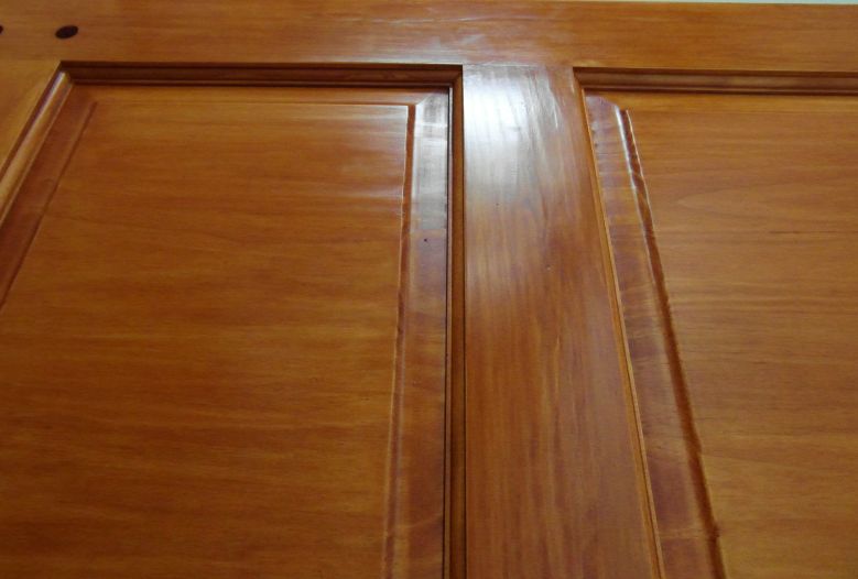

No i co o tym myslicie?
2x bejca nitro + 2x lakierobejca wcierana. Woda sie perli, poslizg szmatki wystarczajacy, ladna faktura i brak cetek kurzu w powloce. Myslicie, ze da rade osiagnac powtarzalny efekt, czy to tylko przypadek (szczegolnie jesli chodzi o kurz)?
