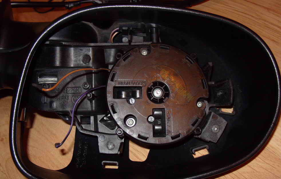

Nie działa mi elektrycznie składane lusterko kierowcy (pasażera śmiga aż miło). Silniczek dostaje zasilanie i słychać, że się włącza, ale nie ma siły, żeby złożyć lusterko, trzeba mu pomagać ręką. Próbowałem się do tego dostać, ale.... udało mi się:
- wyjąć wkład
- wyjąć mocowanie wkładu (elektryczną regulację)
- zdjąć tylną pokrywę.
Wszystko przesmarowałem, ale nie ma poprawy. Wydaje mi się, że trzeba rozdzielić lusterko na 2 części, żeby się do tego dostać (oddzielić część, w której jest zwierciadło od mocowania do nadwozia).
Jak to zrobić, podjął się ktoś takiego zadania?

Ja nie rozbierałem lusterk tak mocno... tylko zdejmowałem szkła-lustra. Z mojej oceny problem jest z sprężyną aby ja zdjąć lub założyć...

Ja rozkładałem jak zmieniałem swoje na elektrycznie składane...
Na dole obudowy przykręcanej do drzwi jest zaślepka - musisz ją zdjąć.
Jak masz już tak rozebranoe lusterko jak piszes, to należy ścisnąć sprężynę i wyjąć blokadę.
Ja do tego użyłem śrubu z podłużnymi podkładkami, bo pierwsze rozbierałem ściskając kombinerkami sprężynę, ale łatwo o omsknięcie i uupppssss...

przy składaniu pamiętaj, aby złożyć w odpowiednim fragmencie, bo są 3 możliwości i lusterko po rozłożeniu nie będzie w linii podstawy ;-/

zaślepkę wyjąłem, ale w środku nic nie widać. ścisnąć sprężynę od góry, czy od dołu? gdzie jest zaślepka? sprężynę trzeba przekręcić?
