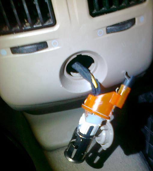

mam zapalniczkę i popielniczkę - nie jest podświetlana - po wyciągnięciu jej brakuje oprawki żarówki , gniazdo dla pasażerów tylnej kanapy też nie jest podświetlone - tam jeszcze nie zaglądałem biglaugh.gif

> Niestety nie świeciło... nawet nie zauważyłem po rozebraniu oczywiście przepalona żaróweczka

Teraz obie u mnie świeca .... żaróweczka T5 ale można kupić diodowe to może dłużej potrzymają
a swoją drogą to nawet w instrukcji obsługi nie ma nic napisane o podświetleniu zapalniczek i rodzaju żarówek jakie tam pracują
