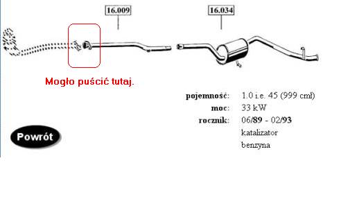

20.GIF Myślę, że puściło w zaznaczonym miejscu. Tam nie ma objemki, jest uszczelniacz który kosztuje ok 10 zł. Jest to taki pierścień z pocynowanej sprasowanej linki miedzianej osadzony między rurą katalizatora a rurą wydechu i nazywa się to "złącze półelastyczne". Ten pierścień z czasem robi się bardzo kruchy i lubi popękać, a przy zaczepieniu wypaść. Efekty takie jak u ciebie. Można to zrobić samemu, nawet bez kanału, ale wtedy trzeba podnieść przód samochodu. Potrzebne 2 klucze 13.Całość trzymają w kupie 2 śruby m13 ze sprężynami.
Na szczęście mój unolot tylko mnie nastraszył. Zahaczyłem łapami przyspawanymi za katem (dwie łapy które mocują kat z rurą na gumach) i przesunąłem cały wydech do tułu. Na samym tłumiku jest dospawany kolejny element mocujący i właśnie on mi spadł z gumy. Założyłem go na hak, dogiąłem blachę osłaniającą, odpaliłem i aftko pracuje jak należy.
A ten dym z łączenia - prawdopodobnie naprężenia, jakie powstały podczas przyhaczenia nieznacznie rozszczelniły na chwilę układ.
