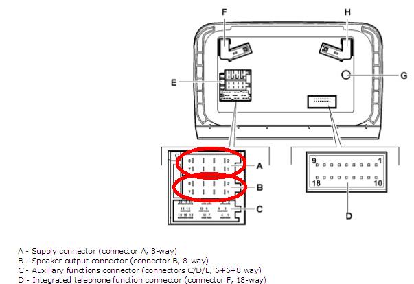

Zestaw posiada wtyczki i gniazda ISO które idealnie pasują pod Navi. Montaż polega na odłączeniu dwóch wtyczek z radia i podłączenie dwóch z zestawu CK-200 a te które wyciągnęliśmy wkładamy do specjalnego gniazda od zestawu. Do tego wkładamy wtyczkę od monitorka i jack .... I już to tyle jeśli chodzi o podłączenie wink.gif
UWAGA.... Ważne jest aby odłączyć jedną z wtyczek MUTE... Wszystkie 3 wtyczki MUTE muszą być odłączone.
Sytuacja trochę komplikuję się gdy chcemy podłączyć Zestaw CK-200 pod radio. Problem dotyczy w tym przypadku braku zasilania +12V po włączeniu stacyjki na kostce ISO. Trzeba więc takie napięcie doprowadzić do kostki w przeciwnym razie system nie włączy się.....

Wyciągamy NAVI i odpinamy te dwie wtyczki a następnie podpinamy wtyczki od CK-200 a wtyczki odpięte łączymy z gniazdem Ck-200 wszystko pasuje , jest zabezpieczone przed pomyłką zlosnik.gif
