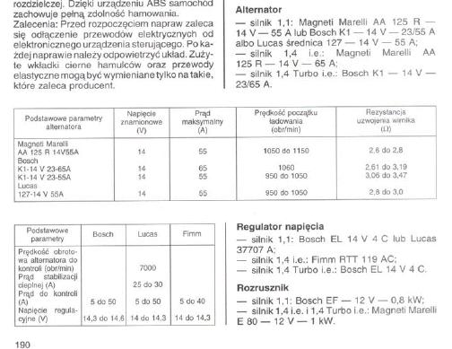

20.GIF Pan w sklepie sam wymaga oświecenia: do UNO montowano alternator BOSCH, MAGN.-MARELLI oraz LUCAS.
Zrób sobie wydruk i mu pokaż. Jest to str.190 książki "UNO" WKiŁ
