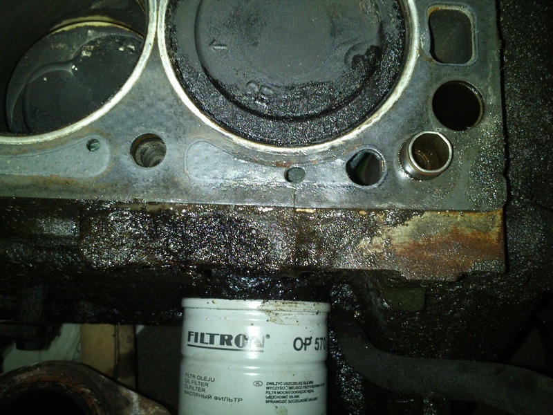

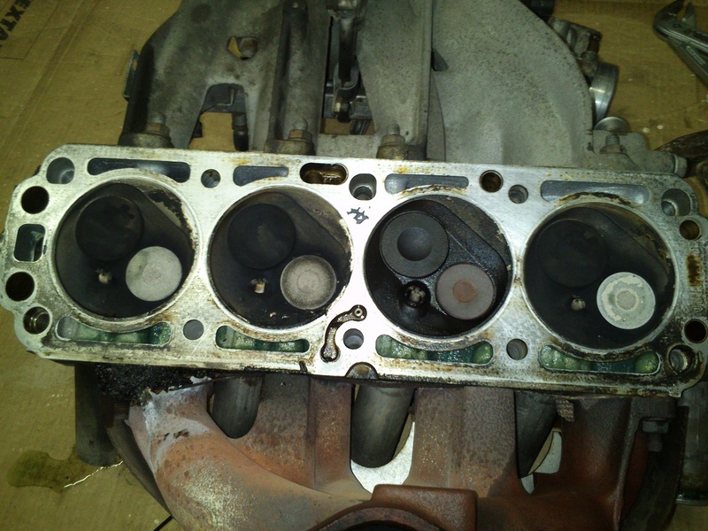

Więc mogę ogłosić, że oficjalne otwarcie C14SE nastąpiło dziś około godz. 9.30 chipsy.gif
Zdjąłbym wczoraj w nocy ale nie miałem czym odkręcić i dziś co prawda nie udało mi się nabyć Nasadki E12 bo akurat się skończyły, ale kupiłem uniwersalną nasadkę o rozmiarze 9 i pasuje jak tatusiowe z mamusinym.
Ogólnie nie wygląda to źle poza nagarem, którego jest sporo.
Blok:
Głowica:
Dziwnie wyglądają zawory drugiego cylindra (głowica odwrócona czyli 2 od prawej) są czystsze i do tego zawór wydechowy wygląda na niedomknięty hmm.gif Może wałek przestawiony i akurat go otwiera. nic to się wszystko obejrzy dokładnie. Co sądzicie o tych zdjęciach?
Samochód nie miał żadnych problemów ze spadkiem mocy i dane katalogowe spokojnie osiągał na autostradzie jeszcze w tamtym roku. W tym trzęsienie kierownicą skutecznie ograniczało prędkość maksymalną do 160Km/h jak mi groziło, że się do pracy spóźnię.
Edit:
Ruszyłem wałkiem i się domknął a delikatnie uchylił któryś z ssących więc raczej jest OK.
A gdzie to uszkodzenie UPG??
PZDR VEN
Tak jak pisałem płyn z olejem wypływał co prawda w nieznacznych ilościach pod świecą 4 cylindra od strony na rogu bloku. Po zgaszeniu silnika słychać było syczenie z tego miejsca i pojawiły się malutkie bombelki. Mogłem jeszcze pewnie trochę pojeździć ale jakby nagle wydmuchnęło sporą dziurę w drodze do pracy to wolałem nie czekać na ten moment.
poniżej zbliżenie miejsca zdarzenia.
Widać pęknięcie uszczelki.

Rozebrane, umyte i złożone. Jednak tak na prawdę to nie było co tam myć więc po rozbiórce pracują tak jak przed. Stąd wniosek, że skoro pukały to zaczną pukać z powrotem.
