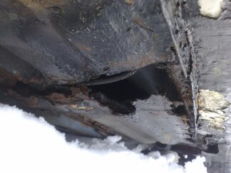

Witam. Jako, że jestem tutaj nowy i nie bardzo wiem gdzie dodać temat, więc dodam go tutaj. Problem polega na przegnitej podłodze w fiacie brava 1.4 12v. Samochodzik kupiłem jakies pól roku temu. Wszystko było ładnie, pięknie. Silnik suchy ładnie pracuje, lakier się błyszczy, podłoga na 1 rzut oka tez ok, widać ze jest konserwacja, cena też nie była wygórowana, więc sie skusiłem. Problem pojawił się w trakcie tej naszej ukochanej zimy. Jadąc gdzieś przez zaspy, bo oczywiście zima znów zaskoczyła drogowców, zerwałem przewód hamulcowy. Po wizycie u mechanika, pan stwierdził, że dziwi się że jeszcze pasażer nie wypadł z samochodu i zaprosił mnie do kanału. W kanale okazało się, że na zaspach starła się ta "niby" konserwacja szpachla oraz pianka okienna!!!! Pan który sprzedawał mi auto, sprytnie wpuścił piankę w dziury, ściął, zaszpachlował, i pokryl jakąś konserwacją i sprzedał. Z mojej strony wygląda to na szrot tylko, ale szkoda mi auta. Teść mówi, żebym kupil arkusz blachy ocynkowanej, podjechal do niego na kanał i że zrobimy podłogę. Moje pytanie brzmi: Czy jest sens robić tą podłogę w stanie takim jak na zdjęciach, i jak to zrobić?

Jak teść ogarnięty z migomatem to spokojnie, nie takie "ubytki" się łatało grinser006.gif
Tzn. On cos mówił o nitowaniu? Nie wiem jak by to wyglądało i czy by zdało rezultat, bo podobno mniej inwazyjne dla blachy to jest i bardziej odporne na rudzielca. Ale ja to znam sie tylko na spawarce elektrycznej 270751858-jezyk.gif

Co do techniki - możesz nitować, spawać, lutować - to Twój samochód. Ważne, żeby było sztywne, zabezpieczone i szczelne grinser006.gif

Co do nitowania to musiałbyś dodatkowo zastosować jakiś magiczny i pewnie drogi klej, lepiej będzie to pospawać i utopić w podkładzie reaktywnym z obu stron, na to później podkład akrylowy i lakier, ale jeśli nie będzie Ci przeszkadzało to możesz na 2 krotnym malowaniu podkładem reaktywnym poprzestać a na to rzucić od spodu baranka.
Pamiętaj tylko, że podkład reaktywny musi dobrze wyschnąć, co najmniej 24h.
Baranka kładziesz w suchy dzień.
