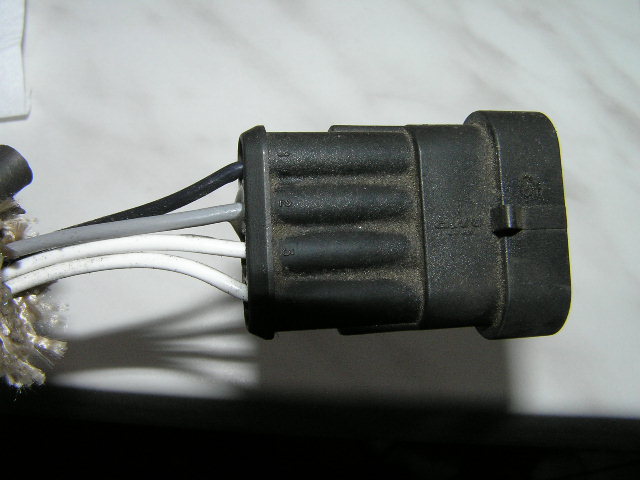

a tak wygląda moja stara zepsuta Boscha i pisze na niej LHS 25 BOSCH 567 0630, 0 258 003 477 12V

sonda 4-ro przewodowa ma 2 przewody do podgrzewania jej samej, mase oraz sygnal, teoretycznie mozesz podlaczyc sonde 1 lub 2 przewodowa i sygnal o skladzie mieszanki poplynie do komputera, tak wiec do uniaka podejdzie wlasiwie kazda,
sondy z allegro sa nowe, jednak sa to odrzuty z produkcji, tzw 2 gatunek, dzialaja lepiej niz uszkodzone (jesli wogole dzialaja) ale np. zamiat dawac sygnal w zakresie 0-1Volt potrafia pracowac w yakresie 0-0,8Volt, w 7 na 10 przypadkow sondy z allegro sie sprawdzaja, w pozostalych trzech sa niewystarczajace
aha, kostka podlaczeniowa sie nie przejumuj, masz przeciez sprawna w starej sondzie, wazne aby kabli nie lutowac !!!! przy polaczaniu innej kostki, to b wazne, zaklocenia itd

Te z allegro mogą być różne, np. firmy AC Delco za 75zł które po paruset kilometrach łamały się a końćówki zatrzymywały w katalizatorze albo tłumiku. Spójrz na strony firmy NGK. Firma znana ale o cenach nie słyszałem. jugo.
Właśnie jak kabli nie polutujesz to będą się zakłócenia pojawiały. Kable do sondy trzeba bardzo starannie polutować i zaizolować.
