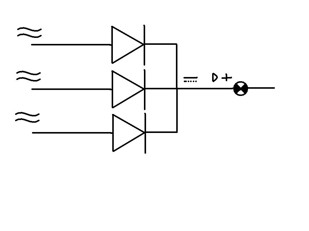

Witam! Niewiem czy dobrze wysle smile.gif jak powinien wygladac uklad wzbudzenia ten co idzie na kontrolke!
> Witam! Niewiem czy dobrze wysle jak powinien wygladac uklad
tak włąsnie wygląda ten układ.
pozdr
> pozdr
No a powiem tak bo niewiem czy mysle poprwanie. Po odpaleniu autko jak nie dodam gazu to kontrolka od ladowania nie zgasnie:( a druga sprawa to jak juz zgasnie kontrolka ladowania to ona sie lekko swieci? szczotki z regulatorem nowe. Dajcie rade dobra czy to moga byc te diody? co rysowalem schemat ?

przyczyna lekkiego świecenia sie kontrolki ładowania to na 99% te diody . Trzeba kupić w sklepie elektronicznym małe diody na prąd 2A i wlutowa w miejsce tych starych (tego prostopadłościanu).
