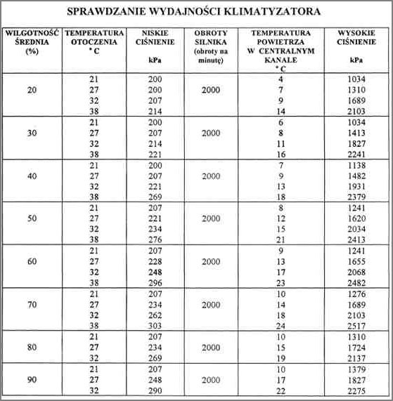

Bardzo łatwo, termometr za 15 złotych i jakieś "google pogoda" grinser006.gif, do tego nieśmiertelna tabelka z Lanosa biglaugh.gif.
Działa nawet w Volkswagenach biglaugh.gifhehe.gif.
