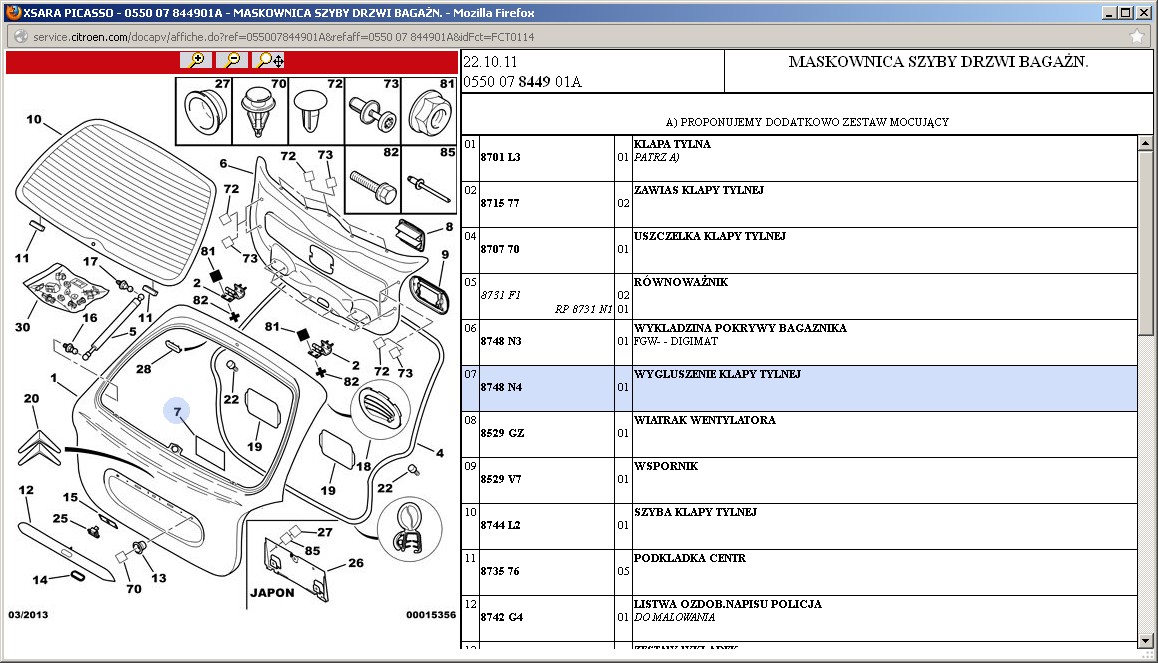

Dostac sie do bagaznika sciagnac zebrowana zaslepke z klapy bagaznika wypiac wtyczke z e styku i zewrzec na krotko spinaczem w kostce klapa powinna sie otworzyc
w zalaczniku masz obrazek do wymiany masz element podpisany numerem 25 a zeby dostac sie do kostki od srodka musisz otworzyc element podpisany numerem 18.
