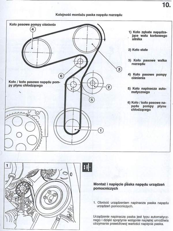

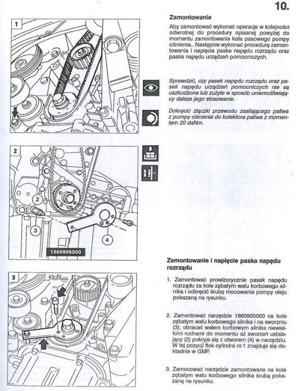

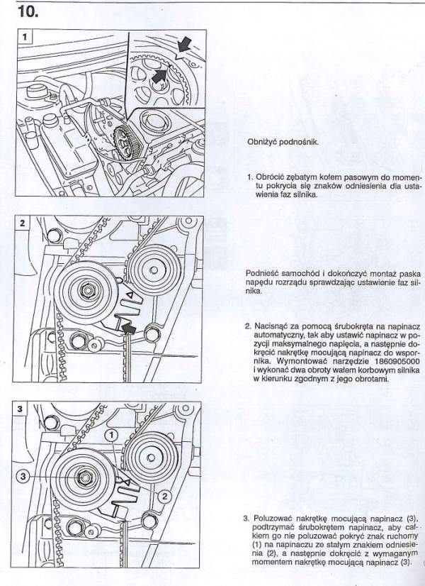

Skany instrukcji serwisowej chyba podsyłałem do Patre...
Ale jak jutro znajdę czas w pracy to zamieszczę w tym wątku...

Nieprawdą jest, że to jest zadanie dla " dobrego mechaniora" każdy, kto ma troszkę ikry wykona to zadanie uwagę należy zwrócić, aby ustawienie koła rozrządu przed demontażem starego paska zgrane było z cechami na korpusie a następnie jak się niema przyżadu do ustawienia wału najlepiej tak na wszelki wypadek zrobić sobie cechę samemu wink.gif dalej idzie jak spłatka. Z narzędzi to komplet kluczy oczkowych (poligon), kluczy typ trox pomocne też są nasadki z grzechotką
