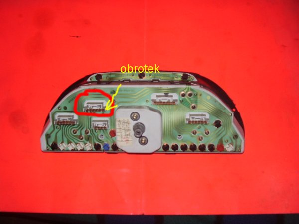

Kupilem licznik do uniaczka z zamiarem zamontowania w nim jakiegos obrotka, ale nie wiem czy to sie da bezproblemowo zrobic. Moze ktos ma doswiadczenie w tej materii.
Interesuje mnie czy Uno ma wyprowadzony na kostke sygnal dla obrotomierza i na ktorym pinie go szukac.
Moze jakis gotowy manual jak dolozyc obrotek ?

powinieneś mieć wyprowadzony taki kabel pod kostke waytogo.gif Jak odchylisz licznik to u góry po prawej stronie będziesz miał wtyczke. Kabelkiem obrotka jest przewód zielony z czarnym paseczkiem po lewej stronie tej kostki (kostka jest chyba na 6 kabelków, obrotek jest 1 z lewej a od prawej strony są 2 albo 3 kabelki więc pozostaje miedzy nimi luka - nic nie pomylisz ok.gifwink.gif

tu masz manuala http://www.fiatuno.pl/fiatuno,1,39.html
masz rocznik 99 więc prawdopodobnie masz i kabel przy zegarch w artykule są dane linki pod którymi są opisy wyprowadzeń
