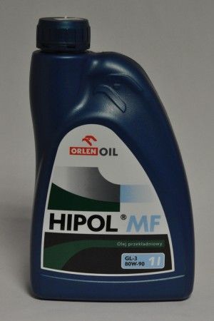

A więc do rzeczy, jaki olej zalać do skrzynki?
hipol 80w90 lałem

> hipol 80w90 lałem
