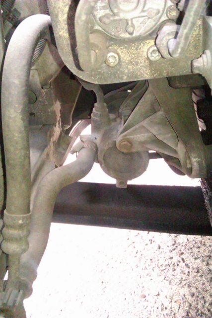

Witam mam problem z układem wspomagania!!!!
czy mógłby ktoś wysłac mi linki z zdięciami jak są zamontowane przewody wspomagania do Opel Astra 1.7D

zakupiłem dzisiaj cały komplet,bo chce sobie założyć.....jestam taki przewód jak by to była chłodnica długa i wygięta w elipse,jak bym zobaczył schemat albo zdięcia to bym sobie poradził....szukałem na necie i nie mogę znalezć...

za bardzo nie wiem o jakiej"chłodnicy" mówisz bo u mnie nie ma nic takiego
ale jutro mogę po południu zrobić zdjęcia jak to wygląda u mnie

ok. ot mi chodzi,po zdięciach dojde jak to ma być zamontowane podam ci mojego meila [email protected] na niego możesz wysłać z góry dziękuję:)

Ok, w godzinach popołudniowych postaram się to zrobić
a mogą być wklejone tu na forum?

no to po kolei zaczynając od przekładni kierowniczej (A- to przewód A, B- przewód B, C- przewód C )
nastepnie idziemy w górę pomiedzy serwo a zbiornik płynu chłodzącego
teraz przwód A idzie do jednego króćca zbiorniczka a z drugiego króćca wychodzi przewód C
natomiast przewód B idzie w dół przy lewym kole w kierunku przodu
i w końcu przewód B i C spotykają się obok chłodnicy po stronie kierowcy by dalej biec pod chłodnicą
i dobiec aż do pompy

Wielkie Dzięki....to co mi pokazałeś bardzo mi pomogło:)
