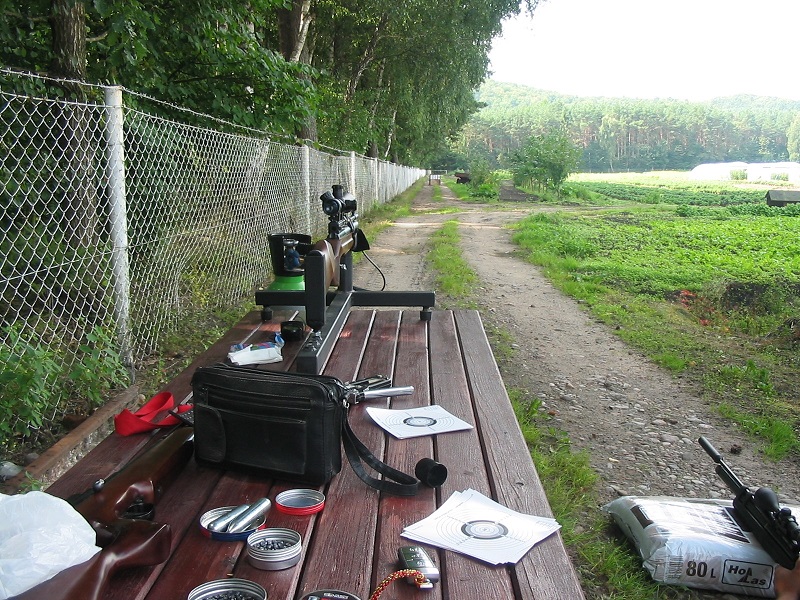

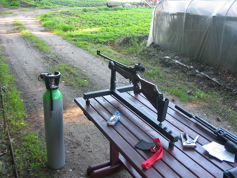

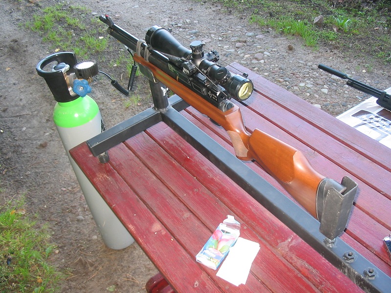

Niestety sprzęt był za wąski do imadła i się chybotał. zlosnik.gif Napchanie husteczek coś tak dało, ale trudno mówić o sprawdzeniu skupienia. QB poszło na bok i jego miejsce zajął Hatsan:

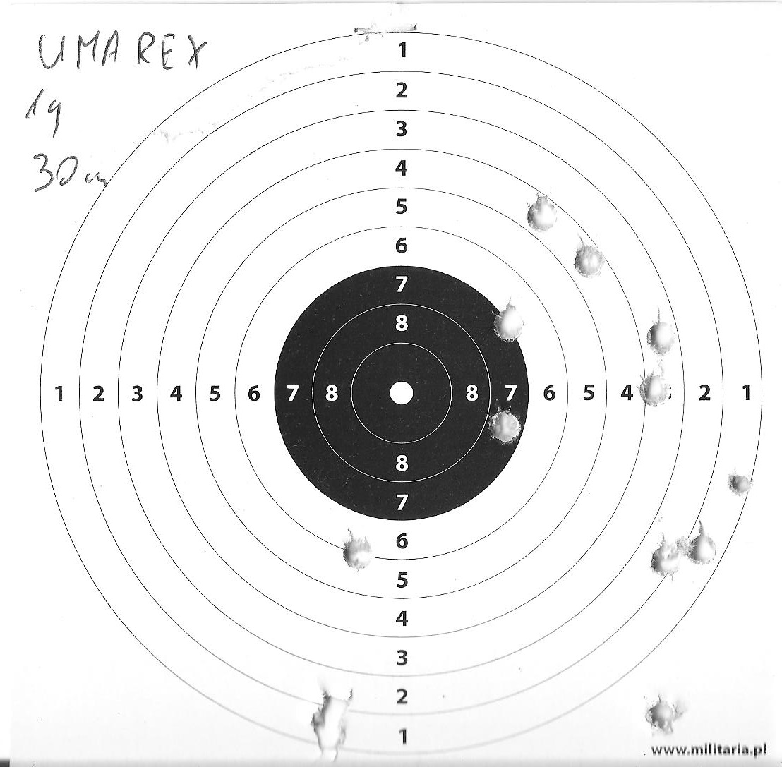

Najpierw zerowanie lunetki na dystansie 30 metrów.
Na pierwszy ogień poszedł tani śrut Umarexa. Czego bym nie robił, tarcza wyglądała tak: alien.gif

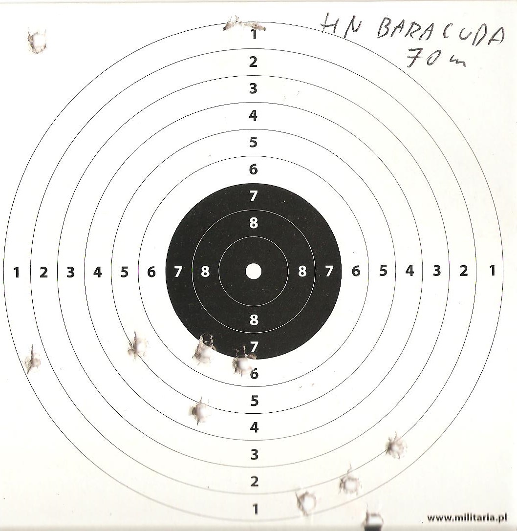

H&N latał tak:
a JSB tak: biglaugh.gif
Jeszcze dużo pracy przede mną by na dystansie 70 metrów uzyskać jako takie skupienie. frown.gif

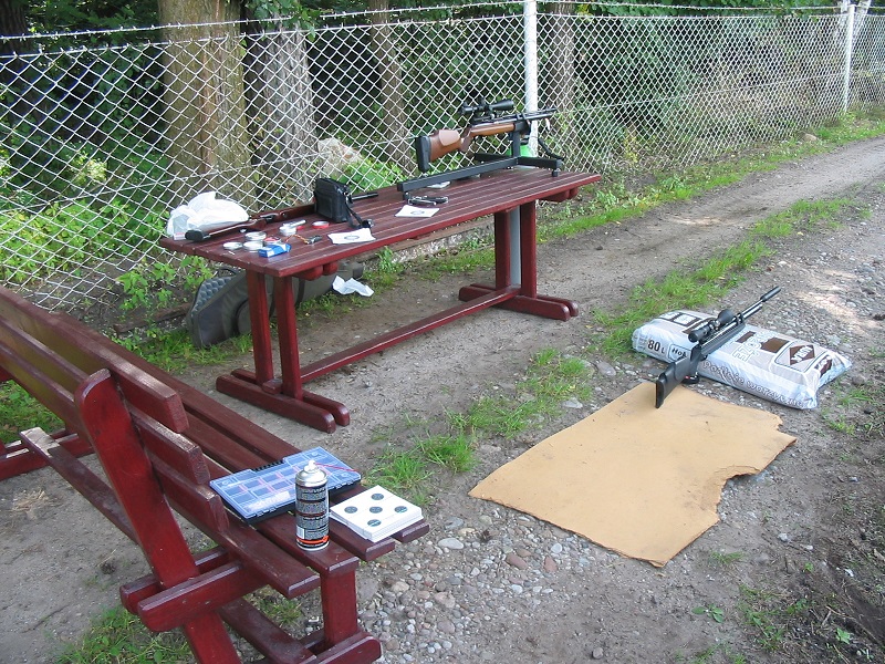

I na koniec widok naszego stanowiska:

Chyba musisz korone sprawdzić bo skupienie z imadła takie sobie.
Przypomnę dla porównania tarczę z TXa z 70m, pozycja siedząca, karabin oparty o drzwi samochodu, porywy wiatru.
> porywy wiatru.
Korona jest na 100% do poprawy, niektóre ślady wskazywały na to że śrut koziołkuje. W ogóle Hatsan to nie jest sprzęt do precyzyjnego strzelania. hehe.gif
