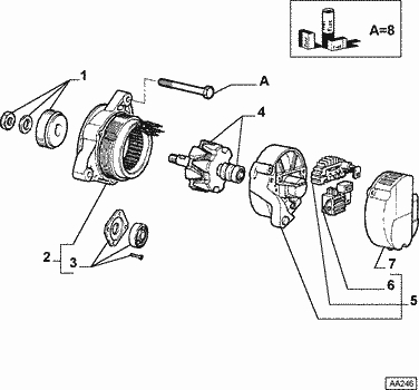

Przy peknietej obudowie altek bardzo glosno pracuje. Osluchaj i obejrzyj go dobrze.
Nastepnie sprawdz napiecie ladowania. Jesli bedzie za male, to obejrzyj szczotki. Szczotki sa razem z regulatorem napiecia (nr 6 na rysunku).
Dzięki za rysunek, czy można dokupić same szczotki jakby to były tylko one uszkodzone??? Czy muszę wjeżdżać na kanał żeby wyciągnąć altka??? Napiszcie jeszcze jakieś swoje sugestie na ten temat, z góry dziękuję.

nie widziałem luzem szczotek w sprzedaży , tylko razem z regulatorem

Wg mnie szczotki moga juz byc zuzyte. Sprezyny dociskowe nie sa juz w stanie docisnac ich prawidlowo, nie maja prawidlowego styku i przy obciazeniu nie sa w stanie przeniesc duzego pradu.
Szczotki wystepuja tutaj razem z regulatorem. Wg epera taki element kosztuje 106zl. Zamiennik powinienes kupic za ok. 50-60zl. Niektorzy probuja wymienic same szczotki, ale wg mnie to robota glupiego. Narobisz sie zeby wymienic same szczotki, a po tygodniu okaze sie, ze padł regulator. Lepiej wydac pare zlociszy wiecej i nie bawic sie z tym kilka razy.
