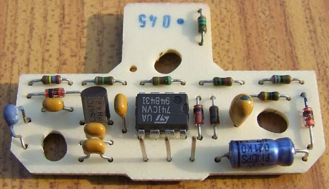

natknąłem sie na elektrodzie:
http://www.elektroda.pl/rtvforum/topic368362.html
Czujnik jest w desce rozdzielczej. Zabawna konstrukcja-tarczka naniesionymi polami białymi i czarnymi. Dioda świecąca wysyła stumień światła który odbija się od białych pół,i oświetla fotodiodę. Typowe usterki to uszkodzona fotodioda,scalaczek (LM741),albo zimne luty. Pomijam fakt że linka nie kręci smile.gif
jakby to było to koszt naprawy 5zeta
> Bo tam dużo więcej elementów nie ma
a jaki tam jest symbol tej fotodiody wiesz może? nie otwierałem jeszcze a już bym zakupił do wymiany
Nie wiem, nie ma na niej oznaczeń.
Na oko wygląda jak transoptor KTIR0711S
Niestety jak probowalem sie dostac do impulsatora uszkodzilem sprezynke ciagnaca wskazowke i potem juz nie wstawala jak poprzednio... tak wogole to nie bardzo wiem jak dostac sie do samego impulsatora nie niszczac nic po drodze...
Trzeba zdjąć wskazówkę, sprężynkę powrotną, potem tarczę, cały mechanizm licznika km, wypchnąć nity mocujące ustrój pomiarowy prędkościomierza i na samym dnie jest płytka impulsatora.
