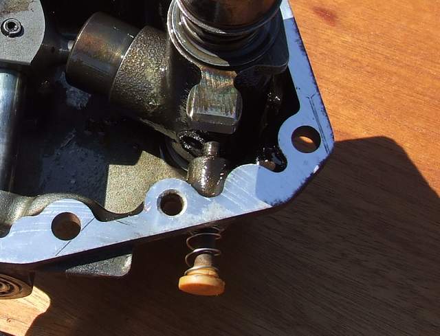

Witam jak w temacie, leci olej i koncza mi sie pomysly skad angryfire.gif uszczelniacz jest ok, uszczelka dekla tez ok (nowy zestaw),na zdjeciu zaznaczylem taki plastykowy grzybek zlosnik.gif wydaje mi sie ze chyba stamtad, dlatego pytanie do czego on jest? I czy jesli skrzynia jest ok to dklaczego tam leje?
Przegonilem moja asie ostatnio 150 km/h i zaczely sie takie jaja angryfire.gif
A oto foto:
ps. stare foto niska jakosc ale bedziecie wiedziec o co kaman, dodam skrzynia F10
To jest przycisk do blokowania wybieraka na czas regulacji.
Czyli rozumiem że nie ma nic wspólnego do wycieku oleju, powinien być wciśniety jak rozumiem grinser006.gif
Jutro cykne fotkę jak dokładnie wygląda ten wyciek, ale olej czerwony czysty (wymieniałem jakiś czas temu, wlałem tyle ile Pan E. kazał)
Do wycieku może mieć, bo wchodzi do środka wybieraka.
Na przycisku jest plastikowa czapeczka, która jednocześnie uniemożliwia mu wypadanie na zewnątrz i uszczelnia otwór ( foto ).
albo zaślepić.
Czyli porządna dawka sylykonu pod korek załatwi sprawę zlosnik.gif a pieniążki wykorzystam na 20.GIF
a z F13 tez bedzie pasować zapewne
