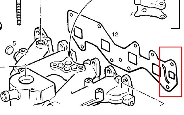

obejrzyjcie to:
Cześć, jeśli dobrze skumałem Twój schemat, to zaznaczyłeś miejsce na uszczelce, tego już nie dam rady sprawdzić bo uszczelka umarła przy zdejmowaniu kolektora. A głowica jest już u szpeców od planowania i sprawdzania szczelności. Kolektor obejrzę dokładnie.
Cześć. No i po sprawie, uszczelka pod głowicą wymieniona, sama głowica splanowana i zregenerowana. wszystko OK. Dzięki tym którzy się odezwali. 20.GIF
