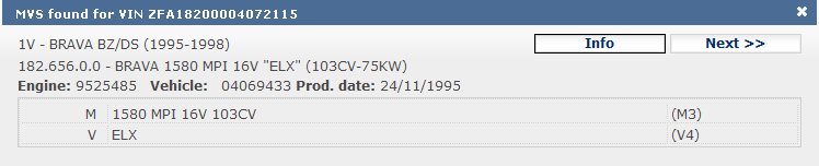

bas Napisano 9 Października 2013 Udostępnij Napisano 9 Października 2013 > Ok, tylko jakiej temperatury musi być ten opornik?? Takiej jak temperatura otoczenia. A poważnie to jest część dedykowana nr 51736774(dla pewności przydałby się jeszcze VIN albo chociaż silnik i data produkcji, ale na 99% będzie ok). Działa to tak, że 2. bieg jest zasilany bezpośrednio przez przekaźnik z akumulatora. Pierwszy bieg jest zasilany przez przekaźnik, z którego przewód idzie do opornika, który zmniejsza napięcie, dzięki czemu wentylator kręci się wolniej. Jeśli już się uparłeś, że chcesz znać jego parametry bo chcesz np. coś sobie wydrutować (co zasadniczo jest bez sensu) to powinieneś zapytać na jaką moc ma być ten opornik(nie wiem, ale strzelam w 12V 500W). Alledrogo. Pozdrawiam BAS Cytuj Odnośnik do komentarza Udostępnij na innych stronach More sharing options...
andygrey Napisano 9 Października 2013 Autor Udostępnij Napisano 9 Października 2013 Bravka 1996 16v Pb bo potrzebuje zakupic taki termik ale są rożne ich temperatury. Ktoś mi kiedyś powiedział ze 192 stopnie C ale nie jestem pewien,a ze starego nie mogę się nic odczytać. Cytuj Odnośnik do komentarza Udostępnij na innych stronach More sharing options...
andygrey Napisano 9 Października 2013 Autor Udostępnij Napisano 9 Października 2013 VIN ZFA18200004072115 Cytuj Odnośnik do komentarza Udostępnij na innych stronach More sharing options...
bas Napisano 9 Października 2013 Udostępnij Napisano 9 Października 2013 > VIN ZFA18200004072115 Czyli 7739435 Co w praktyce oznacza ten sam rezystor. > Bravka 1996 16v Pb Formalnie rzecz biorąc to 1995rok. > bo potrzebuje zakupic taki termik ale są rożne ich temperatury. Ktoś mi kiedyś powiedział ze 192 stopnie C ale nie jestem pewien,a ze starego nie mogę się nic odczytać. Co Ty właściwie chcesz kupić? Rezystory z zasady mają określony opór i moc. Pozdrawiam BAS Cytuj Odnośnik do komentarza Udostępnij na innych stronach More sharing options...
