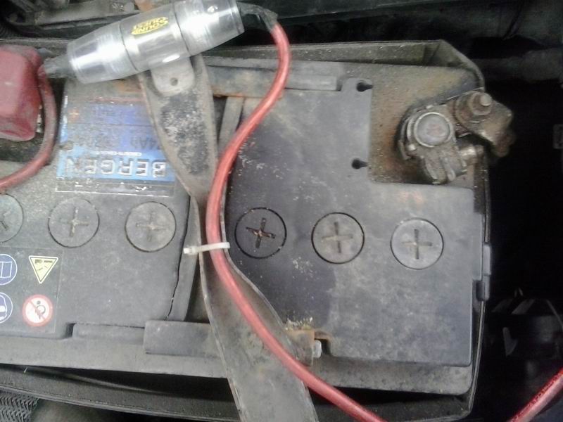

Dzisiaj po podniesieniu maski oczom moim ukazal sie taki oto widok akumulatora:
W zwiazku z tym mam kilka pytan.
Jedna z cel, z tego co widac wylala, co moglo byc powodem? czym to sie moze skonczyc?
Czy da sie cos z tym zrobic? Uzupelnic odpowiedni plyn?
Aku ma ponad 4 lata, latwego zycia nigdy nie mial, zasila dwa wzmacniacze.
Na wypadek wszelaki pomierzylem napiecie:
Aku ma 13,11 V
Napiecie ladowania 14,02 V
Czy w ramach nadchodzacej zimy mam zakupic prewencyjne nowy aku?

Raczej nie wylała. Kwas spalił by przewody i mocowanie aku miało by sporo nalotu coś jak kupka proszku do prania. To może być woda deszczowa.

Odkręcić cele po uprzednim oczyszczeniu szmatką góry aku. Dolać wody demineraizowanej jeśli stan jest niski. Powinno być około 1 cm ponad płytami.

Lepiej kupić prostownik i doładować go przed zimą.

Ciezko o deszczowke akurat tylko w tym miejscu, wrecz niemozliwe. Mocowanie aku nie ma bezposredniego kontaku z obudowa w obrebie tej plamy.
chyba nie , przetrzyj szmatką obudowę , odkręc korek i sprawdź poziom. w razie ubytku będziem sie martwić
gdyby faktycznie z celi sie ulało to musiałoby sie zagotować
padaką aku.

napisałem wyżej

niby czas powoli na niego, teraz te nowoczesne aku trzymają krótko w stosunku do starszych konstrukcji
> Aku ma 13,11 V - troche dużo , chyba,że beposrednio po zgaszeniu silnika
> Napiecie ladowania 14,02 V - może być
jeszcze się wstrzymać , obserwować stary, pierwsze przymrozki pokażą

W jakim momencie ma 13,11V ?
silnik wylaczony, pomiar okolo 10 minut od momentu zgaszenia silnika.
Napięcie zmierz po kilku godzinach, a nie zaraz po jeździe. Jeśli będzie w okolicach 12,7 - 12,8V to ok.
Może ten jeden korek jest za słabo dokręcony i po prostu się "poci"? Odkręć, zobacz poziom płynu. Jeśli mało to dolej wody destylowanej i obserwuj smile.gif
rozumiem, ze pomiaru dokonalem za wczesnie po wylaczeniu silnika? dlatego wartosc jest zawyzona?
Jutro zmierze, dam znac co z tego wyszlo.
1. Wyjąć aku, wyczyścić doniczkę i okolice
2. wyczyścić akumulator oraz klemy
3. sprawdzić poziom elektrolitu, uzupełnić wodą destylowaną w razie potrzeby - wszystkie płytki muszą być zanurzone
4. słupki przetrzeć szmatką z wazeliną techniczną i przetrzeć suchą szmatką
5. złożyć, jeździć dalej.

Trochę brudny i tyle...Podjechać do sklepu z akumulatorami (nie TESCO/Biedronka, tylko specjalistyczny) i poprosić o sprawdzenie kondycji. W tym roku znowu usłyszałem - "jeździć, chociaż gdyby miał dłużej postać, to mogą być problemy". Akumulator lat 8, fabryczny.
> Dokładnie, pomiar rano będzie zdecydowanie bardziej wiarygodny
> pomierzylem, 12,71 V, czyli jest dobrze.
