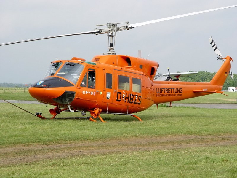

Jeśli ktoś liczy na to że temat upadł , to muszę go rozczarować - wręcz przeciwnie. W trakcie robót ruszyłem pudło z FUJIMI, w którym była wersja morska ASW ...
tak więc znów na blacie mam dwa modele jednocześnie.
Wracając do śmieciarki - jak ją nazywali ze względu na kolor Niemcy, to zaznaczyłem czarną kreską linie podziału blach
