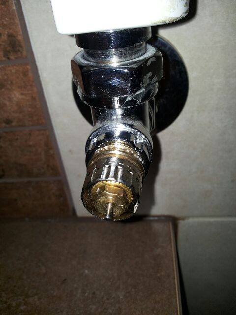

witam
mam taka sytuacje, grzejnik z głowicą termostatyczną zabudowany we wnęce, w pomieszczeniu chłodno, mieszkanie w bloku, grzejnik chłodny, rurka doprowadzajaca wode do grzejnika goraca, powiedziano mi bym zdemontowal glowice termostatyczna, zdemontowalem, grzejnik zrobil sie cieplejszy, ale zaczalem krecic tym srebrnym pociaganym pierscieniem, jest tam skala jakby jakas od 1 do 7 oraz dalej sama literka N, nie wiem jak to ustawic by bylo dobrze..., zaczal czytac na necie, ze na mosieznym elemencie ma byc jakis odnosnik i wedlug niego trzeba ustawic, ale nie widze tego odnosnika, jak mam to ustawic? Wytlumaczcie lopatologicznie, czytam na stronie danfosa o tych ustawieniach od 1 do 7 i N, nie bardzo rozumiem co czytam he he;)
jak to ustawic?
przed chwilką odkryłem, że na tym elemencie mosiężnym, na którym osadzony jest pociagany chromowany pierscien w pozycji "za 15 trzecia", po lewei stronie nadrukowana jest literka C oraz arabka 1, a po prawej stronie arabskie jakby 0 i rzymska III
To jest kryza regulowana, u mnie na mosiężnym pierścieniu jest kropka tak jak by na punktowana, poszukaj znaku na pierścieniu i obróć na N wówczas kryza jest najbardziej otwarta. Innym sposobem jest ustawianie na słuch słyszysz jak delikatnie syczy ciecz i obracasz pokrętłem aż syk będzie naj mniej intensywny oznacza to największy przepływ

tutaj masz instrukcje jak się powinno prawidłowo nastawić. Punkt powinien być w osi zgrzewu zaworu

kurcze nie potrafie go odnalezc tego znaku... jedynie na mosieznym elemencie jest to co napisalem wyzej...
lipa, zerknalem w kuchniu i w kuchni jest owe oznaczenie w postaci kresi na mosieznym elemencie, w lazienkowym tego nie widac.... jest troszke inaczej zbudowany jak ten w kuchni
Nastaw N w osi zgrzewu zaworu tzn N powinno być na górze
Edit.
Czasami blokuje się iglica w pozycji wciśniętej sprawdź czy nie masz wciśniętej
znalazlem he he, bylo naciecie na chromowanym elemencie, a ja szukalem na mosieznym...
to jak juz ustawilem N na kresce zaznaczonej to rozumiem, ze jak zaloze glowice termostatyczna to znow bedzie chlodno... zostawic tak rozgrzebane?
Znalazlem w szafie jakis taki czerwony kapturek;), zalozylem ale nie da sie nim krecic wiec chyba zostawie go tak zalozonego ala atrape;)
Bez głowicy grzejnik powinien grzać na full ale jak wyżej napisałem zdarza się że iglica pozostaje wciśnięta i nie wraca na swoje miejsce, jak grzejnik nadal będzie zimny spróbuj delikatnie pociągnąć za iglicę

wystaje
grzejnik mam taki jakby podwojny:)
szczebelki przy scianie cieple nawet ok, pionowe elkementy grzejnika tez, a szczebelki te od lazienki chlodniejsze niz te przy scianie

Odpowietrzony?
googlam jak odpowietrzyc;)
zakrecilem zawor, odkrecilem gorna srubke, nie lecialo powietrze, a od razu woda... to chyba niezapowietrzony?

Nie ciągnąłbym, bo zawory Danfossa miały tę iglicę pływającą, nie połączoną trwale z grzybkiem. Możesz ją całkiem wyciągnąć powodując mały wyciek wody, a grzybek dalej zostanie przyklejony do gniazda.
Natomiast ponieważ co jakiś czas niektóre zawory mi się zapiekają, to mam na nie inny sposób. Opukanie młotkiem. W ten sposób, że z jednej strony zaworu przykładam młotek o masie ok. kilograma, a drugą stronę lekko acz energicznie opukuję małym młotkiem, tak ze 200 gramowym. Zawsze po iluś puknięciach jest "cyk", grzybek się odkleja i woda idzie pełnym cugiem.

Problem masz od początku, czy pojawił się w tym sezonie grzewczym?
Modernizowałeś instalację C.O.? Skoro to dom wielorodzinny (brzmi lepiej, niż blok grinser006.gif), to zapytaj sąsiadów, czy mają tak samo lub podobnie. Może być w węźle/wymiennikowni zdławiony przepływ na ten konkretny pion lub sam pion jest zapowietrzony, nie Twój kalafior. Inną ewentualnością jest blokowanie przepływu przez oderwany kawałek "kamienia kotłowego"...
