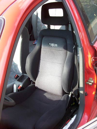

tak, da sie na seryjnych prowadnicach po lekkich przerobkach, tak da sie kupic taki fotel, tak mam taki fotel (konig), tak... jest drogi wink.gif tak mam 5d nie coupe ale... ten fotelik mi sie podobal wink.gif
> ile Cie kosztowal i czy masz jakies foty?
prosze, to foty
dostalem go w prezencie, wolisz nie wiedziec ile kosztuje bo sie wystraszysz tak jak ja, inaczej... gdyby nie to ze to prezent to bym go nie mial hehe.gif

> prosze, to foty
> bym go nie mial
wolalbym "bardziej kubelkowaty" wyglad...
