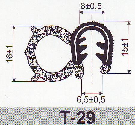

Tak. Ja mam bramę uszczelnianą - jakże by inaczej grinser006.gif - uszczelkami drzwiowymi z aut starszego typu, np. maluch lub jemu podobne, gdzie uszczelka była zakładana na zgrzeinę blach karoserii.
Konstrukcja bramy z kątownika, więc z założeniem nie było problemu.
Przekrój przykładowej uszczelki:
